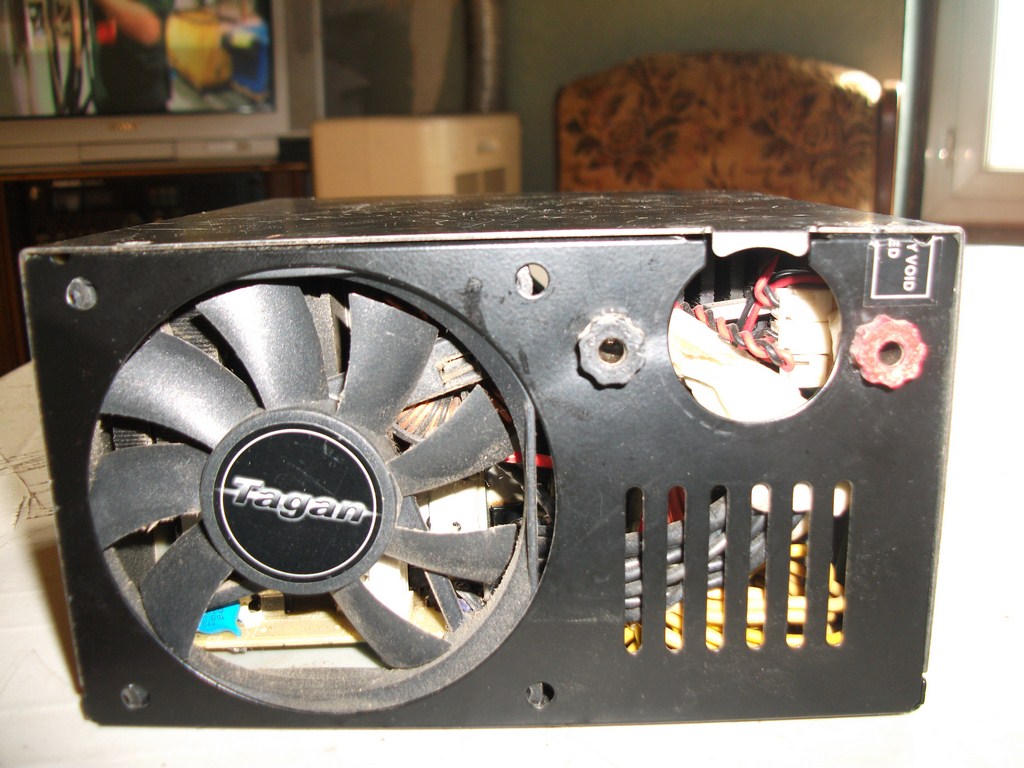

Ce que j'avais fait en gros ..
J'ai fait un malheureux court circuit et oups ......> plus rien...
Le fusille était grillé ....j'en met un nouveau ....je branche et j’entends un gros clac ...avec une magnifique lumière...(mais qui n'éclaire pas longtemps Mort de Rire )
J'avais alimenté le 5 volts avec une ampoule 12 volts 21 watts a la place de la résistance
Question.....Il n'y a aucun risque a faire tourner une cibi avec une alimentation de pc ?
