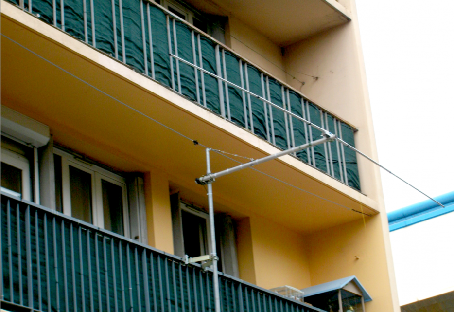

 MessagePosté le: 23/06/2017, 13:51    Sujet du message: SIRIO SD 27 DIPOLE Répondre en citant Back to top
je pense aussi a cette antenne a mon Qra  2 eme étage fixe sur le balcon . un peu comme cette photo

 MessagePosté le: 23/06/2017, 15:13    Sujet du message: SIRIO SD 27 DIPOLE Répondre en citant Back to top
Gare à tes voisins Dominique !  Wink

 MessagePosté le: 23/06/2017, 16:33    Sujet du message: SIRIO SD 27 DIPOLE Répondre en citant Back to top
   oui c'est se qu'il m’inquiète un peu , je pense a 50 cm du balcon cela devrais le faire . , au cas je ferais une filaire , car j'ai un balcon de 7 mètre de long sur 2m 80 de haut  .... .
