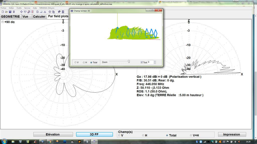

http://www.sendspace.com/file/qzyql9
Et voilà!

Pas mal cette quad yves, je met ça de coté pour un de ces quatres, merci  Okay

Super Yves, un grand merci pour ton aide  Okay Bon travail . Je vais acheter le matos et m'attaquer à ça construction.
