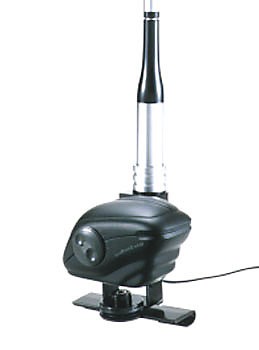

Est ce que qqun sur ce forum utilise le système Diamond k9000
Peut il me dire ce qu'il en pense ?
Car j'aimerais bien savoir quelle genre d'antenne 27mhz (max 1.4m) on peut monter sur l'embase qui me semble est livrée avec le K9000
Merci de votre réponse.

T'en a plein d'antennes ici de moins de 1.14 metres fait ton choix mais attention de bien vérifier si elle est compatible avec l'embase  sinon il faudra utiliser un adapteur.
http://www.cbplus.com/cat/antennes-cb-vehicule-c-3_46.html
La documentaion de chez Diamond indique que la longueur ne doit pas dépasser 45 pouces = 1.14 metres et le poids de 1 livre = 0.45 kg.
http://www.diamondantenna.net/pdfdocs/K9000TM-LRM-LRMO.pdf
J'ai trouvé ca en moins de deux en cherchant moi-meme sur internet.

Moi aussi je peux trouver par moi-même "google est ton ami", mais ça ne m'interesse pas, je préfère demander car rien ne vaut l'avis des utilisateurs pour pouvoir choisir quelque chose de correct.
J'ai été induit en erreur par une vidéo https://www.youtube.com/watch?v=30TRY1cJ-7w sur le déballage du produit, en fait l'embase n'est pas comprise avec le diamond K9000, c'est un ensemble embase + cable + PL, Comet CK-3M5 qui a la particularité d'avoir un tout petit cable sur une petite partie afin qu'il soit pincé dans une portiere ou le coffre et ensuite c'est du cable traditionnel RG58, mais c'est pas donné aux environs d'une quarantaine d'€ pour le modèle Ck-3M

Tu es un peu difficille a suivre ?....  Rolling Eyes
tu cherches a savoir quel modèle d'antenne fais sur l'embase Diamond K9000 ou tu cherche le coaxial qui va dessus ou autre chose ???
Ce n'est plus clair, il faut préciser. Aides nous a t'aider  !!!
L'ensemble Diamond K9000 comprends tout ceci: embase soit de type "support a baggages" ou soit de type "couvercle de coffre", la partie motorisée se fixant a l'embase, le cordon d'alimentation avec la prise allume cigarette, le cable de controle pour l'abaissement de l'antenne.
L'adapteur d'antenne (NMO, UHF, 3/8", etc.) n'est pas inclut ni le cable coaxial, ni l'antenne elle même.
Si tu trouves le coax trop cher alors pas la peine d'envisager ce type d'embase qui est 95 Euros....
