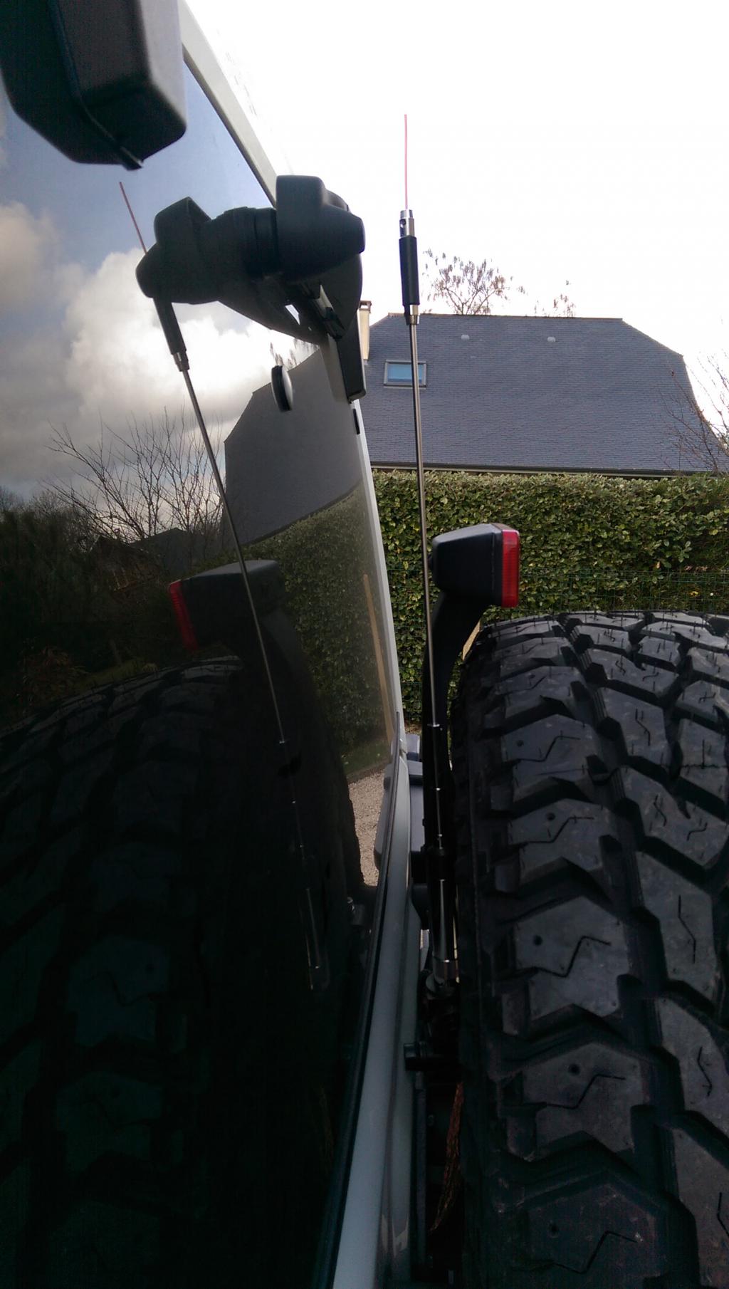

Bjr tt le monde,
voila, j'ai un ptit souci de reglage de ROS sur mon push pour le PMR 446, il m'est impossible de descendre sous 2 de ROS.

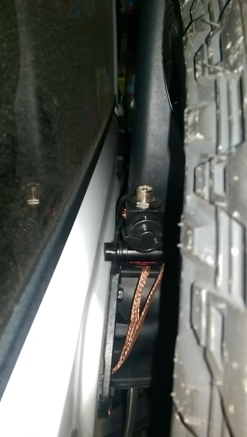

j'ai bien sur tout essayé en jouant sur les différentes longueur mais ne vain !!! + mise en place de tresse de cuivre pour optimiser au mieux la masse
le matos est une antenne diamond NR770R (non visible sur le tof)sur son Support mobile Diamond 402, le tout monté sur la porte arriere .
J'ai donc fait qd meme des mesures sur ses bandes propres, et la bien sur pas de souci le ROS est a son mini.
D'après mes mesures, il faudrait que je rallonge le dernier brin pour pouvoir avoir un ROS inférieur à 1.
Merci pour votre aide

 MessagePosté le: 24/02/2017, 13:09    Sujet du message: Diamond NR770R Répondre en citant Back to top
Ton antenne est parallèle à une porte en métal et à un vitrage (les verres des véhicules comportent souvent des particules métalliques pour éviter l'échauffement à l'intérieur de l'habitacle - sans compter les éventuels filaments de dégivrage qui sont reliés à la masse du véhicule).
On est loin d'une disposition dégagée sur un support plan horizontal avec aucun élément "parasite" à proximité.
J'ai bien peur que dans ces conditions, tu ais du mal à faire mieux et que le rendement soit au rdv.
Une simple quart d'onde avec petite embase magnétique sur le toit du véhicule ferait certainement mieux que cette configuration (en conservant une faible hauteur et une grande discrétion).

73 Philippe, et merci pour ton msg.
Effectivement la position n'est pas la mieux, en plus des vitres comme tu l'as énoncé, il y a aussi le support de la roue qui est en alu, bref, du métal dans ts les sens, donc pas top.
Oui le mieux aurait été un emplacement sur le toit du véhicule, mais c'est de la fibre, donc pas d'embase , j'avais aussi essayé sur le coté du capot moteur, mais c’était le même histoire pas mieux que 1.75 de ROS.

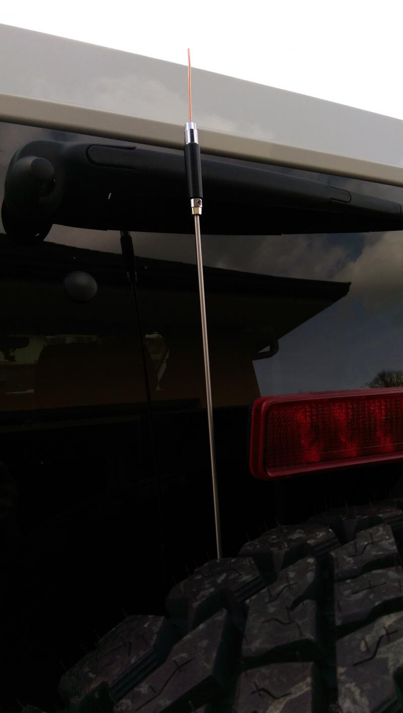

Bref, j'ai pris mon courage à 2 mains et vient de finir des essais, et les résultats sont là, avec tjrs le même emplacement. Par contre j'ai supprimé le brin terminal pour le remplacer par un bout de cuivre de D2.5, et c'est le top !!!, on verra par contre lors d'un contact si ca le fait.
Restera à  trouver un ptit bout d'inox pour faire + joli Mr. Green Mr. Green Mr. Green

 MessagePosté le: 24/02/2017, 16:39    Sujet du message: Diamond NR770R Répondre en citant Back to top
Tu as helas transformé une antenne colinéaire, performante,en un je ne sais pas quoi qui est devenu surement peu performant et surtout tres mal placé, c 'est dommage!
ET il ne sert a pas grand chose d'envoyer 15 watts dans cette antenne!

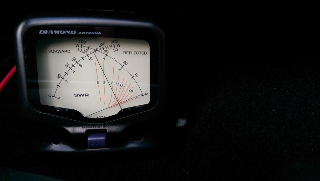

pour les 15 W, c’était juste pour faire la lecture du ROS, je suis revenu au la Pw mini par la suite Wink

ok pour le ROS à différentes puissances je suis d'accord, ce que je voulais dire c'est que c'est plus facile à lire sur le sx40c à aiguille croiser d'avoir un peu de puissance pour bien voir les aiguilles décoller, car je n'ai que 2 calibres sur l'appareil  30 & 300W
