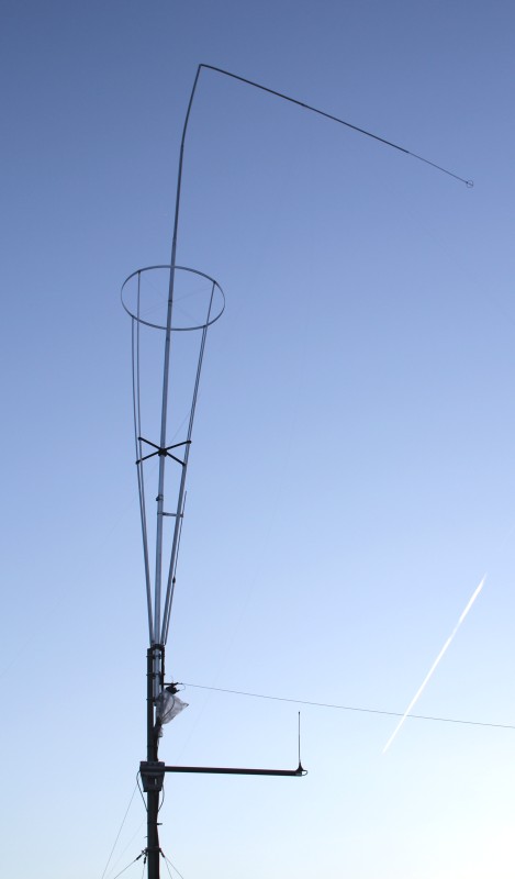

Tout le monde connaît la polarisation vertical et horizontale.
Mais connaissez vous la polarisation à 90° ?
Alors maintenant, comment fabriquer une antenne à polarisation 90° ?
1) Prenez un Sirio Vector 4000.
2) Placer la à 5m de haut
3) Attendre un vent supérieure à 125km/h (donnée constructeur non vérifiée)
Et hop la voila !
Il faut reconnaître que cela donne un look futuriste non ?
Bon je n'ai pas encore mesuré le ROS ni le gain en DX...

 MessagePosté le: 15/02/2017, 19:39    Sujet du message: Antenne à polarisation 90° Répondre en citant Back to top
Eh oui!Le minimum etait de l'haubanner au deux tiers de la hauteur!

 MessagePosté le: 15/02/2017, 22:19    Sujet du message: Antenne à polarisation 90° Répondre en citant Back to top
L'antenne était haubanée avec 4 brins nylon de 1mm au 2/3 et elle s'est rompu juste au dessus des haubans.
Avant que je les installe, elle se pliait à 90° sur toute sa longueur sans casser...bon peut être que le vent n'avais pas dépassé les 100km/h.
Ou peut être que le montage de Mike est le bon...
C'est une très bonne antenne mais qui n'est pas faite pour les zones à fort vent.
A partir de 40-50km/h elle devient inutilisable en émission, le cône se désaxe, la pointe se courbe à 90° et le ROS monte en flèche.
Je vais la réparer mais j'hésite à remettre les haubans nylon.
En attendant, je suis sur ma veille Tagra GP27 5/8 âgée de 24 ans et qui à survécu à Xyntia sans broncher...

 MessagePosté le: 16/02/2017, 08:05    Sujet du message: Antenne à polarisation 90° Répondre en citant Back to top
Alors là, c'est couillon!
Et les haubans ont tenus?

Bonjour a tous & es
 @Christophe je viens de voir la photo Shocked Sad de ta vector , ayant moi mème eu une vector 4000 sans la boule antistatique"  je l'avais acheter en 1985 en occasion a une personne qui l’avais depuis 4 ans  Donc elle daté de 1981 au moins, elle a tenue le choc durant des années ... lors de la  grande tempête de 1999 qui a traverser toutes la France   elle était sur un pylône  type lampadaire de 10 mettre que j'avais modifier en basculand + rallonge de mat TV de 2 mètres  , haubaner a l'embase   comme on le voie sur la photo si joins , (( le pylône lui aussi était haubaner ) il n'y a eu que le brin central qui c'était un peut tordu rien d’autre est j’étais en plein centre ville a l'époque est je les garder jusqu'en 2007  ou il ma fallu la changer après.... du a la corrosion est a la vieillesse du corner a frite qui commencer a tombé en morceaux hiii
 tous ça pour te demander  si c'est une antenne '' récente '' car les nouvelles antennes me semble bien fragile part rapport a celle  qu'il avait dans les années 80  est que j'ai eu Shocked
ainsi que les  tubes TV de l'époque était plus solide que ce qui ce vend de nos jour ?
il te reste plus cas trouver un brin  de même diamètre en alu pour remplacer le brin qui c'est tordu tu trouvera cela j'ai les spécialiste qui fabrique toutes pièce en alu , ou magasin de bricolage , certains ferrailleurs en possède aussi ...
bon courage ! tien nous au courant des suites ...

 MessagePosté le: 17/02/2017, 07:49    Sujet du message: Antenne à polarisation 90° Répondre en citant Back to top
Tu devrais te refaire tous le brin central avec de l'alu plus épais (trouvable au ferrailleur), coût de l’opération "une quarantaine d'euros" et ce sera nettement plus costaud
Ou une autre solution, haubaner à 2 ou 3 endroits en hauteur pour qu'elle ne bouge plus...

 MessagePosté le: 19/02/2017, 10:25    Sujet du message: Antenne à polarisation 90° Répondre en citant Back to top
Bon je ne plains pas, c'est le seul dégât que j'ai eut pendant la tempête ! Restons positif !
- Oui les haubans ne se sont pas rompus, l'antenne n'est cassé juste au dessus des haubans nylon.
- Oui c'est une nouvelle fabrication (08-2016) et je suis d'accord les nouvelles fab sont plus fragiles que les anciennes, le haut du cône par exemple est réalisé en alu plat au lieu d'un tube comme avant.
- Haubaner avec 3 niveaux sur un pylône basculant cela fait 12 haubans et devient une usine à gaz à coucher ! D'autant plus que le cône ne facilite pas l'organisation des brins  lorsqu’on relève le mat.
C'est tout simplement une antenne que l'on peut classer dans la gamme 'Fragile'.
Quel aurait été le comportement de sa concurrente directe la Mantova 8 turbo avec le même vent ?
Bon il faut simplement que je surveille la météo et coucher le mat lorsque je m'absente comme font beaucoup !
Là je suis sur ma TAGRA GP27 5/8 de 1988 et en local je n'ai pas observé de baisse flagrante des niveaux du S-metre.
Pour la réparation, je vais manchonner le tube plié tout simplement. L'opération est en court.
Bon dimanche à tous.

 MessagePosté le: 19/02/2017, 17:01    Sujet du message: Antenne à polarisation 90° Répondre en citant Back to top
C'est vrai que les nouvelles construction sont plus fragile, les tubes sont moins épais, les constructeurs tirent de plus en plus sur les matériaux mais les prix ne baissent pas pour autant  Bannir .
En local je n'est constaté que 0.5 point de différence par rapport à une demi onde de style Antron A99, alors par rapport à une 5/8 ça doit tenir dans un mouchoir de poche.
PS: Avec un copain nous avions comparé ma Vector 4000 et sa Mantova 8, toute les deux à 2 metres du sol espacé de 15m et nous n'avions constaté aucune différence en émission/réception en commutant de l'une à l'autre (local et dx sur l'europe)

 MessagePosté le: 21/02/2017, 22:26    Sujet du message: Antenne à polarisation 90° Répondre en citant Back to top
Je clôture ce soir ce sujet si vous le permettez.
J'ai réparé l'antenne.
Vu sa conception télescopique avec des tubes emboités à base élargie, il faut démonter toute l'antenne pour changer un brin supérieur (comme un canne à pêche).
En plus bien sûr, la cassure avait écrasé le tube que ne pouvait plus rentrer dans le précédent.
J'ai constaté d'autre part beaucoup de traces d'oxydation.
Dans un nouveau sujet, je donnerais le résultat des mes mesures comparé entre la vielle TAGRA 5/8 el la V4000.
Au final : MA PROCHAINE ANTENNE NE SERA PAS UNE SIRIO VECTOR 4000 !!!
