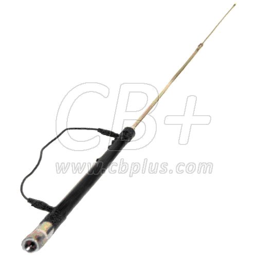

bonjour,je voudrait des avis sur cette antenne : http://www.cbplus.com/cat/outback-1899-p-1147.html la outback 1899.j'envisage dans acheter une pour faire de l'ecoute sur les bande R.A en mobile arreter sur les hauteur.je fait deja de l'ecoute avec mon antenne 27Mhz mais je me suis dit qu'avec une antenne accordée j'aurai une meilleure réception.
je viens chercher des avis et ,savoir si ca vaut le coup que j'investisse dans ce genre d'antenne,est ce que j'aurai vraiment de la différence en reception  par rapport a mon antenne 27 MHz
merci 73 a tous

73's ,bonjour
Ce que dit la "Pub"
L'antenne Outback 1899 est un bon compromis en mobile, pour l'utilisation de plusieurs bandes décamétriques, de la VHF et de l'UHF.
La commutation entre les bandes s'effectue par déplacement d'un cordon relié aux différentes prises intermédiaires du bobinage.
"Il est difficile de rouler avec des pinces crocos"
Ajustement possible de la longueur du fouet pour un accord précis.
"Nécessité d' un TOS metre"
5 bandes décamétriques couvertes : 80, 40, 20, 15, et 10 mètres.
+ VHF 2 mètres (type 5/8) + UHF 70 centimètres.
Puissance admissible 120 watts
Longueur totale 1.75 m
Fixation type PL (support non fourni)
Une antenne accordée est  toujours meilleure qu'une antenne inadapté qui plus est sur le 27 Mhz
Cela reste une antenne de dimension  très petites pour ces bandes déca-métriques et beaucoup trop grande pour l'UHF
Cela reste qu'un avis personnel sur la question
la bête en question:
 Portez vous bien

Oh que OUI!
100% d'accord avec Dany!
Pour un peu, elle fait le café et la lessive!
Soyons raisonnables et reflechis!
Une demi onde sur le 80 metres doit en faire environ 40!
Je pense qu'il en manque un morceau!
Si c'est pour faire de l'ecoute, une canne a peche aussi longue que possible, un fil attaché dessus, une bonne prise de terre, ce sera moins pire que cet amoncellement de selfs!
Ou un long fil, longueur mini, 20 metres!

Je ne comprends pas ce que tu cherches, n'est ce pas!
Mais 300/3.5= 83 metres c'est la longueur d'onde, hein!
83/2=41.6m la demi onde!
41.6*095=39.58m en tenant compte du coef de velocité en fonction du materiau utilisé , soit environ 40 metres!
Et le quart fait 20 metres, hein??????????????, alors comparé a la longueur de l'antenne présentée qui en fait a peine 2, cherchez l'erreur!!!!!!!
Mais je ne suis pas ingenieur et n'ait pas le bac, peut-etre que je me trompe (Trump!)!
Et je n'ai pas ecrit 40 pouces!

merci pour vos avis. si je me trompe pas ,c'est une "version manuelle" de l'atas 120. et l'atas 120 a l'air d'avoir de bon retour après c'est sur que 1m75 au lieu de 20metres pour la bande des 80 mètres '3MHZ)c'est sur que ça peu pas faire de miracle.

bonjour,
je l'a possède également , et je l'ai testé pas plus tard qu'hier.
en mobile arreté sur les 40m env  :)
et bien 59 en haute Savoie  :)
ai fait 4 ou 5 départements lointains en moins de 15min.
les reports sont inf a un doublet classique certes , mais permet de faire de bons contacts la preuve en est.
le tout dans une antenne de 1.75m démontable en trois parties.
installé sur embase magnétique classique.
oblige d'allonger le sion pour une utilisation sur le 27.555 car Ros elevé.
voila pour 49 hors fp euros sur W--- je suis ravi
