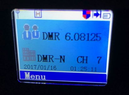

Un avantage, c'est que sur les zones PMR, DMR et dPMR, sur l'affichage j'ai mis le numéro de canal et la fréquence en clair.
