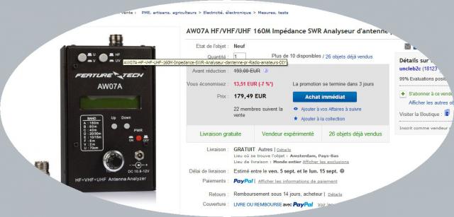

J'ai acheté il y a 3 ans  un AW07A au chinois ,
en faisant des tests sur une antenne j'ai fait une erreur et celui-ci a reçu du 24v
Le pont de mesure n'a pas du tout aimé
Je l'ai comme pièce de rechange HI si quelqu'un sait le dépanner ,je suis preneur.
Le meme en Hollande
J'ai réclamé aux chinois qu'il ne fonctionnait pas,cela n'a pas été facile ,il a fallu négocier en anglais!
En fin de compte il m'en ont renvoyé un autre ,cela a pris du temps car avec la Chine les colis peuvent mettre 15j a 3 semaines avec les douanes
Ce site accepte Paypal et les retours pour ce prix là le risque est moindre
Pour moi ,c'est à tester ,on attend les retours
Et si on lui met un adaptateur bluethooth à 10€ et ,que cela fonctionne ce serait le pied  ???
